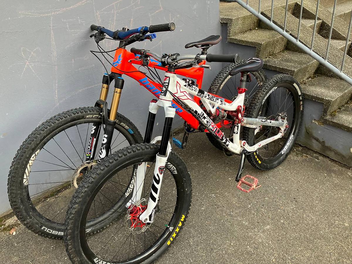

Скатали со старшим. В общем детский велосипед вышел отличным, естественно вылезла куча недочётов, но уже очень и очень неплохо.

-Наконец-то отпилил руль, сначала шлифанул асфальтом потом пришлось отплить до 780))) Разницы какой-то не заметил, если честно.
-Роторы магура работают. Ну кто б сомневался, да. Шимано вечно забивается какой-то грязью, гнётся на каждом торможении, ну и хрен бы с ним.
-Вилка работает. Не супер, но работает.
-Понял, почему не работал магнум/мэтток29. Я поставил третью камеру от 27.5 вместо токенов, а они отличаются (29 длиннее). Вот и весь сказ, в общем-то. Но в любом случае, шток коротковат - с этими покрышками надо больше крузить зад, соответственно выше руль и в целом более удобная посадка выходит.
-Из смешного - на моих покрышках никто ездить кроме меня не может, жалуются носит постоянно

Рост около 140см, YT Play 2013 Short. Ну мы пару раз катались с ним, стало стрёмно наблюдать на корнях за скачащим задним колесом на 24ом рокимаунтине)
