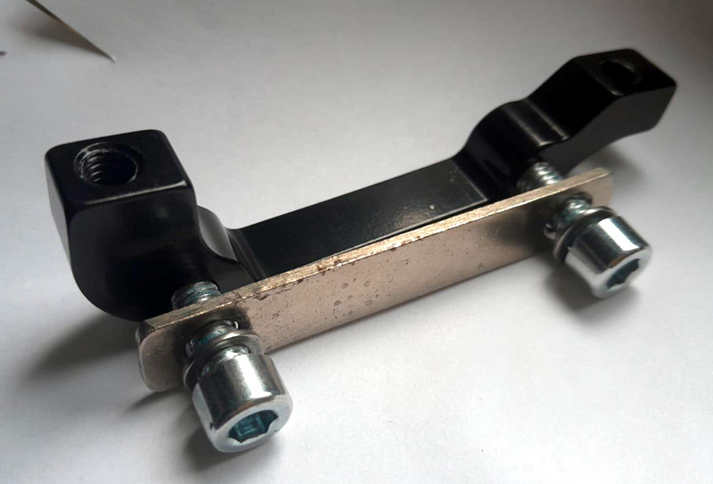

Старый 12.07.2025, 03:48   #53
trevis
Регистрация: 03.03.2007
Адрес: Москва (юао)
Сообщений: 88
Тема актуальная, тоже столкнулся с такое проблемой, даже хуже, ничего самодельного, все детали заводские. У топикстартёра походу ничего не вышло и он выкинул проект? Так пропал и фоток не выложил.
я такую проставку сделал между переходником и рамой:
Последний раз редактировалось trevis, 12.07.2025 в 18:11.
