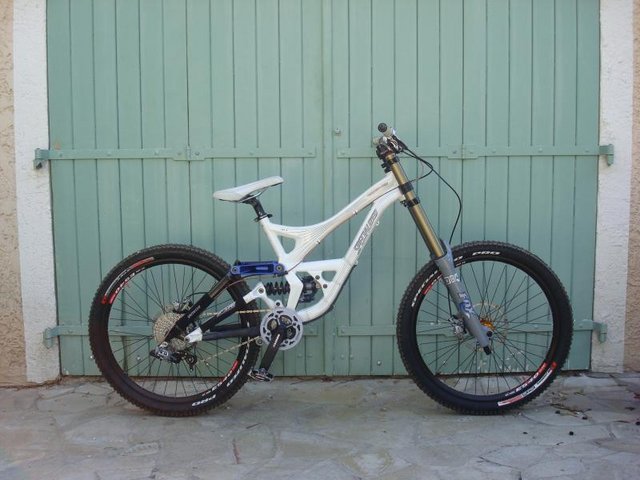

Сообщений: 6,396
Хм, имха,это тоже сгодится=)
