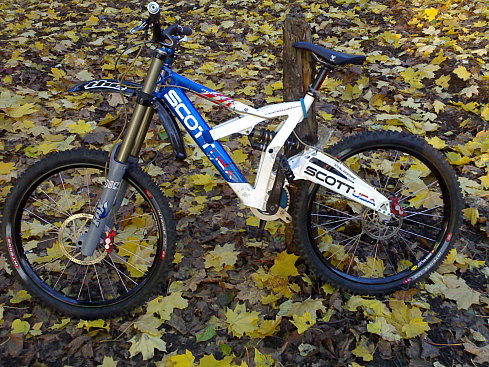

я продолжаю нервно теребить свою "негибкую палку", глядя на Глори)
Кстати, по канонам дертру мой скотт с одним шарниромм вообще не должен работать)
