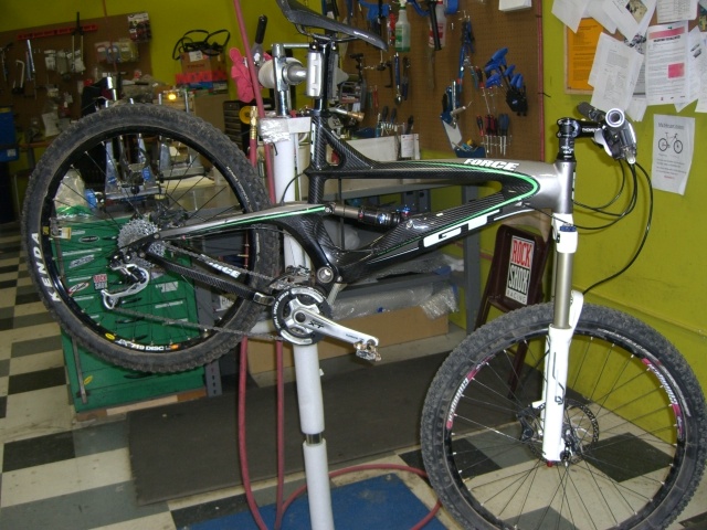

Уважаемые Райдеры, возник спорный вопрос: можно ли поставить RockShox Lyrik U-Turn на Force без всякого ущерба "стакану" или же не рекомендуется?! И если всё же поставить, то критично ли это отразится в последствии?
ЗЫ:Ход выставлять планирую так: леса,парки- 115-145мм; Крым-160мм
ЗЗЫ:Заранее спасибо за мнения и советы!

Я бы ставил Лирик на Форс и не заморачивался... ))
То же (Лирик или Фокс 36) советовал своему другу - владельцу карбонового Форс безо всяких сомнений о прочности стакана. Ессно надо понимать, что основная цель использования - техничные (хоть и быстрые) спуски, а не перманентное плюханье на плошмяк.
Имхо установка разных по характеру вилок на Форс и Санкшн - задумка производителя как можно дальше развести похожие по рамам байки друг от друга.
ЗЫ:Тоже вот фото в сети нашёл...
