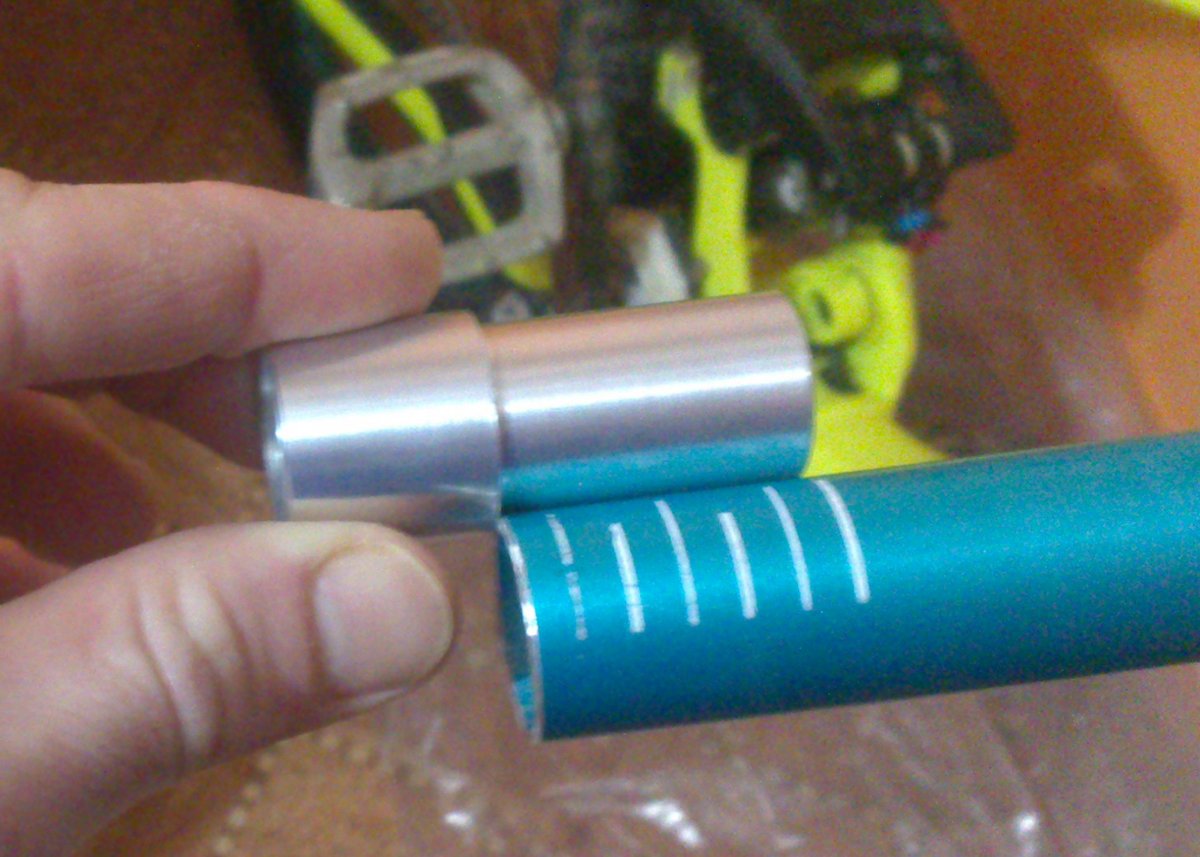

Насчёт твоего жёлтого руля, смотрелся хорошо, если проблема лишь в узости, вполне можно расширить на 10-20 мм с каждой стороны. Главное, чтобы точно выточили, чтобы в руль входило плотно и глубоко. Я уже год катаю, добавил по 15 мм в каждую сторону, вклеено банально на клей Момент)) Всё отлично держит.

Я бы купил Evidence тогда в таком же цвете, но у того руля еще и углы неудобные (не предлагай мне его гнуть на коленке). Рули NS со мной нессовместимы эргономически.
Но теперь у меня клэмп 35мм, в таком размере цветных рулей негусто-поставил чорный.
