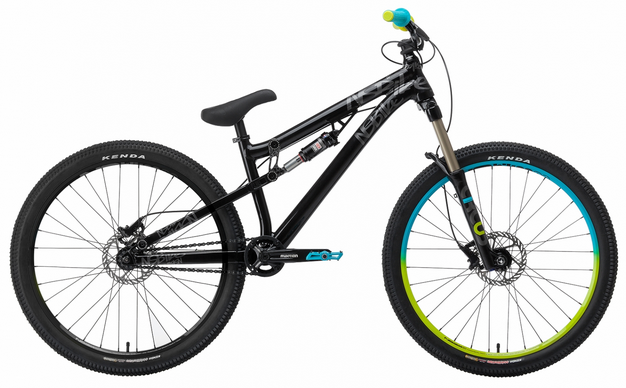

Без дополнительного оборудования есть в продаже NS Bikes Soda Slope. Но сингл-спид мне не подойдет, т.к. нужна универсальность для города и спусков

на соду слоуп ставится мультиспид на ура. У рамы в комплекте есть петух под мультик, заявляю как владелец данной рамы) сам все никак мультик не поставлю на нее, с другим байком вожусь)
