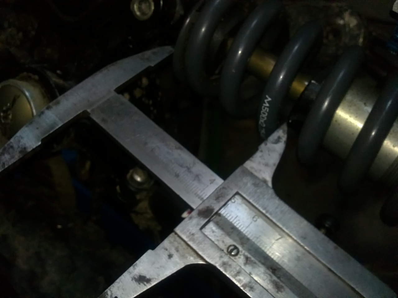

Сообщение от i.ford Посмотреть сообщение
.Единственное шток на аморте не 5,7,а 4,0.Какая-то кантрийная хрень вырисовывается:-)
ты где блин такой аморт отрыл? ниче не путаешь?
Старый 05.12.2010, 02:22   #483
Sinne®
Регистрация: 23.10.2009
Сообщений: 2,596
видимо Женек померял диаметр а не длину штока ниче бывает)
Старый 05.12.2010, 02:36   #484
не, в теории все сходится, те у него не 57 мм ход штока, а 40мм , просто откуда такой ход штока на аморте длинной в 215 мм или я где-то что-то упустил..
Не аморт 200 по осям:-).ход штока 4см).Фиг с ним,там отбойник есть и ноги подпружиненные.
погоди, ты меряж отбойника? как бэ отбойник тоже входит в эту величину)
Старый 06.12.2010, 02:03   #489
i.ford
Регистрация: 08.08.2010
Адрес: Орехово-Зуево
Сообщений: 638
Думаю входит видимый шток,а не скрытый отбойником.
Старый 06.12.2010, 11:49   #490
ход штока это его полная длинна, вместе с отбойником, тк он почти полностью прожимается при работе аморта на весь ход.
Да,с отбойником 57,сиська в сиську:-)

ну вот, знач ставь аморт в положение ближе к подседельной трубе и будет тебе щастье
Пробивает на первой дырке.Пружина пятисотка,вес 85кг,колесо в последней дырке,масло2.5,давление 200пс ай.Третья дырка нужна для антипробоя(рычаги уравниваются).пружинку надо мясную.Вот такая хрень.Зимой в городе особо не попрыгаешь особенно в ледГазы теперь не брошу!По ходу придется на 24 переходить.Один фиг сзади мт икс 33 стоит,спицы дт компетишн 32 шт.Спереди более феншуйно.Дабл вайд,револьвер,36 чемпионов 2.0.Дома лежит такое же,но втуль зараза 135на10

пружину ставь 650 под твой вес, у меня 500 пружина под мои 70 кг.

Ну а по теме:
Три отверстия в коромысле соответствуют трём разным ходам - 150 мм (ближнее к стакану отв.), 178 мм (среднее отв.) и 200 мм (ближнее к подседельной трубе отв.).
Три отверстия под ось увеличивают длину перьев (и колёсную базу). "Рычаг" при этом хоть и увеличивается, но незначительно по сравнению с изменениями в коромысле: посмотри относительное изменение длины при переставлении оси аморта в коромысле (разделив расстояние от оси аморта в крайних положениях) и относительное изменение длины перьев при переставлении оси колеса (разделив, опять же, расстояние от оси колеса до оси вращения перьев в крайних положениях) - увидишь разницу.
Иными словами, для того, чтобы катать при положении 200 мм (ближнее к подседельной трубе) тебе необходима жёсткая пружина (как пишет TApok - 650 in/lbs), а положение оси колеса если и будет давать небольшую разницу в работе аморта, то совсем небольшую.

Изменение сега при перестановке оси колеса:1=30проц,2=50,3=60.Но это не кашмарище,а размышления и испытание.Да конечно про ход я сглупил,чет голова к вечеру плоховато варит,старею.И на работе весь мозг запарили.Снял пружинку,пожамкал,доперло:-)В Соколях пружины отдельно продают?
