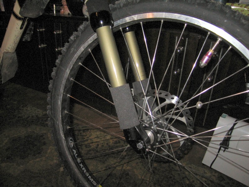

Старый 21.12.2007, 03:26   #54
S@ncho!
Регистрация: 27.07.2005
Адрес: Алтуфьево
Сообщений: 1,127
хенд-мэйд пыльники для сбора лишнего масла + дополнительная защита ног от грязи
что скажете?=)
<< KVR Team >>
--- Алтуфьево ---

если их рассверлить(1пару) то повысится скорость сжатия и скорость отскока тоже. Исходя из этого чувствительность вилки должна повыситься, но не будет ли ее сильно колбасить из-за этого?
что значит колбасить? отскок точно станет быстрее, понадобиться нормальная неготивная пружина, вообще станет отзывчевей вилка, я еще подумаю, может немнго их рассверлю, мне бы побыстрее чуть отскок не помешал тоже
