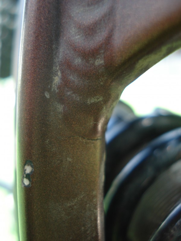

глорика порвали недавно, причем на мелочи: 1.5 метра на склон - reign x2 - вабще неизвестно где порвался (чел даж прыгать еще не научился, месяц на веле)....
Может потому и порвало, что не научился. Неумеючи можно много чего сломать. Я когда вижу, как некоторые начинающие приземляются, так шибко уж железки жалко... Люди на легких кантрийниках годами прыгают - и перья живут.

еще один? 0_о
может в 9 году такие недочеты залатают...
У сиксов и шоров может и залатают, но как мы знаем ведь "гусятницу" сделали и из алайнов

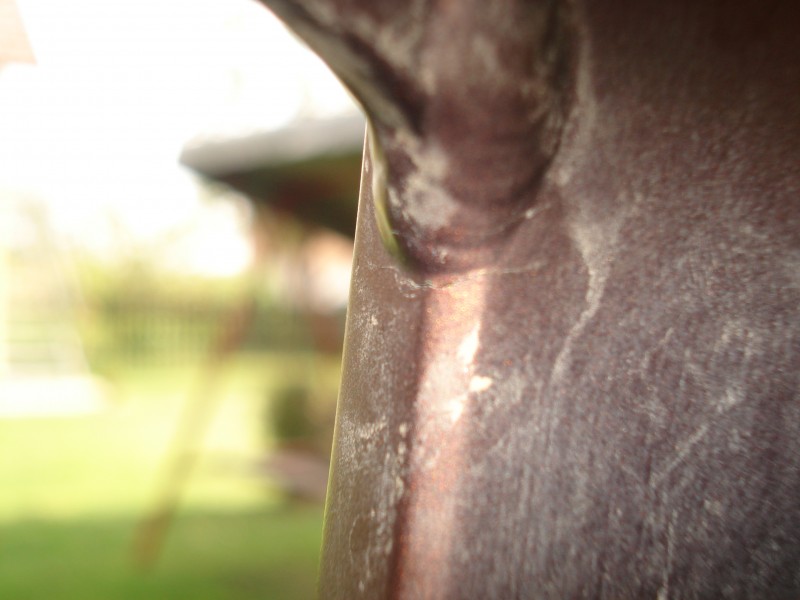

Заметьте,что у того зеленого сикса на странице №2,чт оу этого шора трещины в одинаковых местах.

Да уж.и никто неучитывает ведь сколько продано норок и сколько других велов.так вот если взять процентное соотношение то по числу браков и поломок эти показатели ровняются.Просто норок очень много.

Юзаю Норку Six3 зелененькую уже как 7-8 месяцев. И тьфу тьфу вроде все норм. И порой даже беспощадно. Приземлялся на плоскач с 1,5-2х метров - раме хоть бы что., а вот шатуны погнулись (Alphadrive), поставил Truvative Blaze. Пробовал как выше написано задом наперед ехать и тормозить. Один раз встал ваще на перо и чуть попрыгал (убрался - нога в спицах застряла).
Покупали в Симфе в Драйв спорте я Сикс, кореш Сасквоч. Так вот внизу рамы на Сасквоче была наклейка Made in China, а под ней еще одна Made in Taiwan или наоборот. У меня только одна. К чему бы это?

+1 MikSer, с апреля гоняю на Six3 вешу 107 кг. При том учусь катать ФР И ничего! Несколько раз после мойки внимательно осматривал на предмет трещин, пока нет тьфу 3 раза.
Я думаю имеет место брак, и если он в раме есть то проявляется довольно быстро. А если уж сразу не вылезло то и не вылезет.

с сиксом все в порядке,у меня друган тоже гоняет более полугода и пофиг,а перья на шорах рвуться,там немного другие они вроде бы...

у моего знакомого тоже шор сложился 3й в апреле брал,так аж в 3х местах и много от кого слышал что 8го года сыпятся норки,они же говорили что типо убрали лишнее мясо где можно,только не учли разницу между можно и надо ли,вот и вышло жопо полное огурцов,печаль и расстройство,можно так и разочароваться в норках,но у меня пока держится атомик 2007,говорят старые покрепче хотя и потяжелее

Сообщение от Reik Посмотреть сообщение
еще один? 0_о
наверное все уже в курсе но всё же
перо 2009г
(читал как 1 человек нагнул родное и гарантийное перо после чего получил модель 09)

о, неужели догадались... это радует...
вот только цены на норки 09 у нас я думаю будут печальные =(

Для информации. На моем сиксе 04 года усиление на пере под дисковым тормозом примерно в три раза длинее чем у шора 08 года. А учитывая что в 09 году они опять вернули длинное усиление - то факт просчета конструкции на лицо так сказать.

Прямо по шву - брак, или дизайн кривой.
И судя по тому как они поменяли это место - кривой дизайн был:
