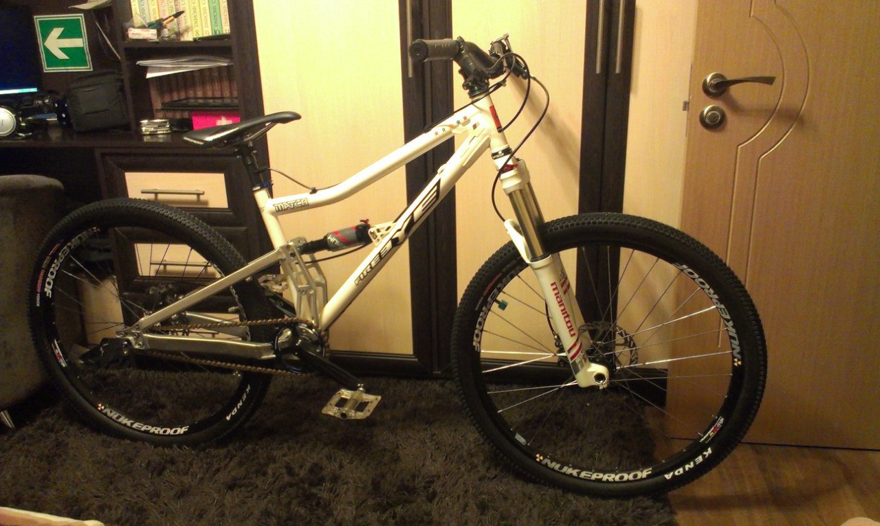

Дособрал огнеглазого до состояния теоретического идеала. "Че,как?" не знаю..не катал еще.
Naaz вне форума   Ответить с цитированием

Ты немного не туда Тебе для чего этот слоуп-стайл? В городе, судя по резине. В остальном очень даже рабочий, колеса хорошие

если я "немного не туда", то тогда куда?
Но да, "в городе"

Туда, это я ошибся. На байке стоят хромолевые шатуны? Обкатал уже?
Я на своем Гриффине обнаружил маленький люфт с завода, в шарнире над кареткой по ходу у них это врожденная болячка.
Кстати, кто то перед установкой каретки торцевал стакан кареточный? У меня на резьбе краски есть немного, стоит ли ее мечиком снять или "пойдет"?
