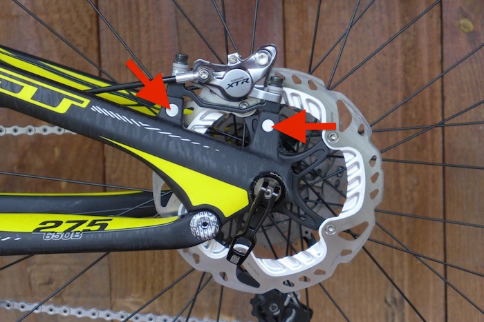

Обладателям новых форсов/сенсоров с подвеской AOS
парт намбер петуха Direct-Mount под шимано
KG0007N01
парт намбер петуха под срам (обычного)
KG0006N01
в триале судя по всему нет, написал письмо через сайт)
нужна пара запасных, а то стремновато без запасного.

Владельцы новых форсов и т.п., если вы вдруг испортили/потеряли хреновины, что показаны на нижнем рисунке- не отчаивайтесь, не лейте слезы!
Подходят вот такие "гайки-бочонки".
Купить можно в ближайшем крепмаркете/стройрынке/мебельном, цена вопроса 5р.
