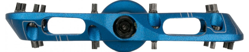

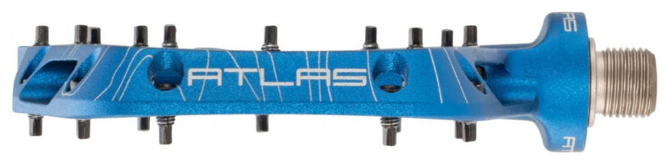

Самые крутые педали из представленных это Атласы! Тонкая рамка; шипы сквозные, длинные, тонкие, шестиугольного сечения; и самое крутое, что они направленные!

А что у них с долгоживучестью? Как я понял там большой пром у самого конца оси и втулка скольжение.
