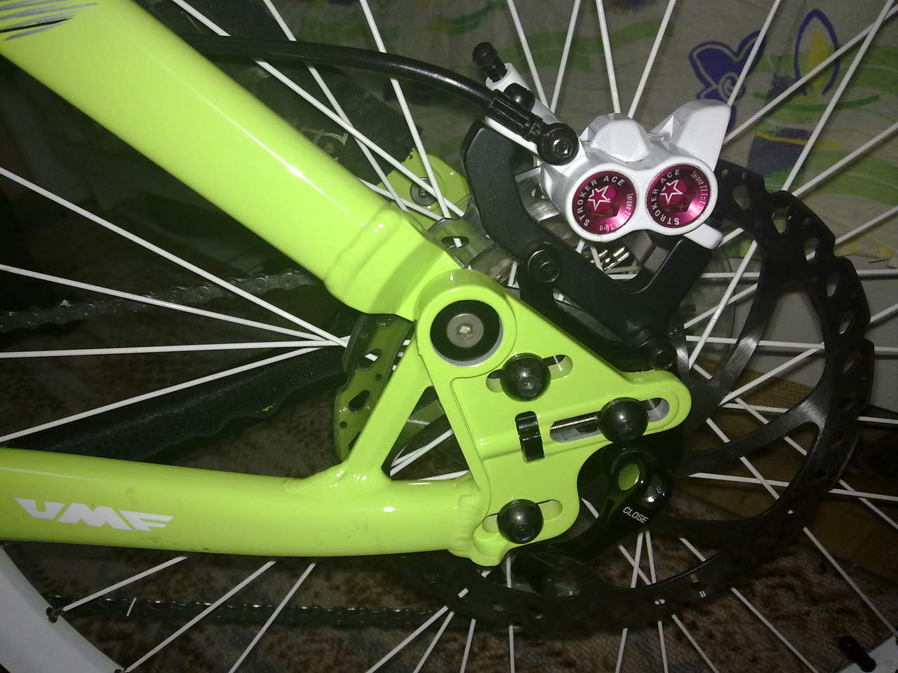

Сори за качество фоток и кривизну рук))) Фотал на телефон, вот что получилось:

Опа.... одна дырка в коромысле ((((
Сфоткай с левой стороны узел рядом с кареткой и нижним креплением мортера. Плюс передний треугольник поподробнее
Левый дропаут ужасно смотрится.

Старый 18.02.2010, 02:31   #1306
32.50
Регистрация: 14.04.2008
Адрес: МСК, СЗАО, Строгино
Сообщений: 6,128
куда дели регулировку хода то???
в 2009 то на моделях 2010 была регулировка хода...

Старый 18.02.2010, 02:33   #1307
Nefertum
Регистрация: 19.03.2007
Адрес: Москва, Тушино
Сообщений: 3,622
Реально коромысло отличается)
Поменяй местами защиты пера, верхнее у меня и без защиты царапин не имеет, а вот нижнее в стыке деталей линка (где сварка) можно покоцать цепью снизу)

Старый 18.02.2010, 02:35   #1308
32.50
Сообщений: 6,128
по моему толку от регулируемых дропаутов на 2см нету... все равно ток на 1 см подвинуть можно) а дальше уже грязевого просвета не будет
а вот еще что)))
есть ли распорка в коромысле?
зато КРЫМНАШ! (с)
Последний раз редактировалось 32.50, 18.02.2010 в 02:36. Причина: Автоматическое добавление
Старый 18.02.2010, 02:58   #1309
Nefertum
Сообщений: 3,622
а вот еще что)))
Глянь на фото))) Есть))) Зря ты убрал её)))

Старый 18.02.2010, 08:22   #1310
afx237v7
Регистрация: 09.10.2008
Адрес: Волгоградская обл
Сообщений: 377
непонятно......
а зачем поменяли трубу верхнюю? и что в старой понтового было?

Старый 18.02.2010, 13:07   #1312
Maniak
Регистрация: 25.04.2008
Сообщений: 214
А что меняется при регулеровке дропаутов? Геометрия вроде сильно меняться не должна

Зачем поменяли я и сам не знаю, а по поводу понтов: когда вышла рама фредди, юмф отдельно отмечали это трубу, гордились типа)) Она специально заужена дабы дать большую свободу управления и т.д.

Сначала подумалось что только на 15 ростовке они убрали эту дырку на коромысле. оказывается нет.
полистал последние страницы. перья рвали на первых модификациях. а что с 2009 годами??? ониж там вообще ажюрно выглядят!? были ли успехи в поломках?

Сообщение от ELL Посмотреть сообщение
рвали перья из-за отсутствия усиления )))) в 8 году это исправили и далее на всех рамах были усиления. так что начиная с середины 8 года рамы в перьях не равали.
полистал последние страницы. перья рвали на первых модификациях. а что с 2009 годами??? ониж там вообще ажурно выглядят!? были ли успехи в поломках?
Я мая 2009 технично мучаю свою раму в мини дх - все ок с ней. Она хоть и ажутней, но прочнее.
Насчет верхней трубы - думаю смогли другими способом добиться достаточной прочности.
От регулировки дропаутов зависит стабильность и выдергиваемость байка.
