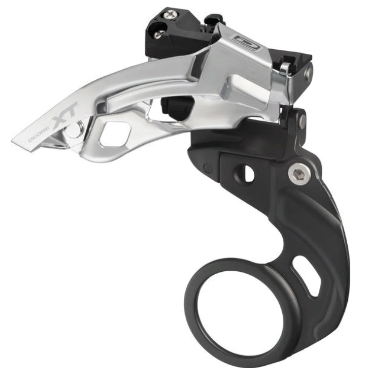

Возвращаясь к моему нынешнему вопросу - так существует ли переходник для крепёжа ПП на ISCG?
С креплением на iscg даже не гуглится, а с зажимом чашкой каретки есть E2-type S3, в народе е-type.
Ты и не пытался. Blackspire Stinger E
PS: я бы сделал ручное переключение. Вкрячил бы две NW-звезды, благо гавноделы узкоглазые стали их пилить под 64bcd. Некоторые пляски с чейнлайном будут, но будет и свобода - взаиморасположение звёзд уже ни на что не влияет. В мусорку передний переключатель, манетка, из минусов - не будет кнопочки и под апхиллом в стенку нужно будет слезть и перекинуть цепку руками. Из плюсов - нет проблем с вылетом цепи, будет легче, слева останется место под кнопку подседела нормальную ну и всё вот это.
Перед апхилом нормально пяткой скидвается если что, вот после да, уже придётся остановиться.
Пальцем поправляется и дальше едется, если подсидел не совсем в небесах, так что передний переключатель - атавизм
