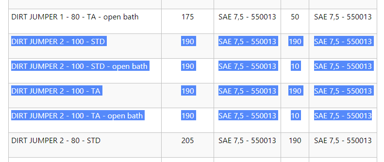

Balkovoy_NN
Регистрация: 23.09.2020
Всем привет! Внесите, пожалуйста, ясность - зачем в правой ноге с пружиной у DJ2 2008 года 190 мл масла (там вроде нет перепускных отверстий и клапанов). И почему на офф сайте неоднозначно написано про левую ногу 190 мл для закрытой ванны или 10 мл для открытой (очевидно это ошибка и должно быть наоборот)? Что кстати значит приставка DIRT JUMPER 2 - 100 - STD или TA?
http://www.marzocchi.ru/dokumentatsi...arzocchi-2008/
