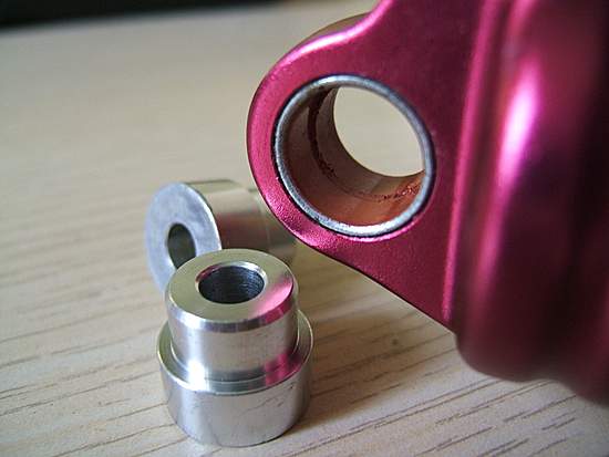

я заказывал, я немного юзал.
сразу хочу предупредить, из австралии их шлют без нижнего бушинга с дыркой в ухе 8мм, поэтому скорее всего придется сверлить. я отдал токарю, он мне всё шикарно сделал, за что ему большое спасибо.
я свой аморт умудрился сломать, не поставив на раму: свернул крутилку отскока. отдал хорошему человеку на переборку, он с ним возился довольно долго, были сложности. в итоге аморт перебран, крутилка починена (хотя крутится тяжеловато), отскок работает.
не смогу описать ощущения от езды с этим амортом в сравнении с чем-либо другим, ибо это мой первый подвес. ну, работает и работает) по горам еще не летал, не дропал, с лестницы только пару раз спустился (отрабатывает хорошо). пружина стоит 450, мой вес 60 + еще одежда и рюкзак, сэг идеален. больше, увы, пока не смогу ничего сказать...

Да, подтверждаю, что нижних ушей нет. верхние 40 мм, а нашему коромыслу нужно 50 кажется. решают либо токарь, либо шайбы. С низом вообще не пойму что делать. т.к. если высверливать под 10, то нужны проушины-бушинги, а потом еще и втулка. Со второй опять токарь разберется, а первые - в магазе, говорят рублей по 50 стоят, если есть...

именно так, сверху 50мм, я заказывал родные манитушные с чейна, мне было удобнее так, хотя и токарь бы сделал за часик.
по поводу низа: токарь рассверлил с 8 до 12мм и сделал Т-образные втулки из латуни с внутренним диаметром отверстия 8мм (сразу под родной нижний болт) и запрессовал их в ухо. типа таких, как на фото. получилось хорошо, на мой взгляд.

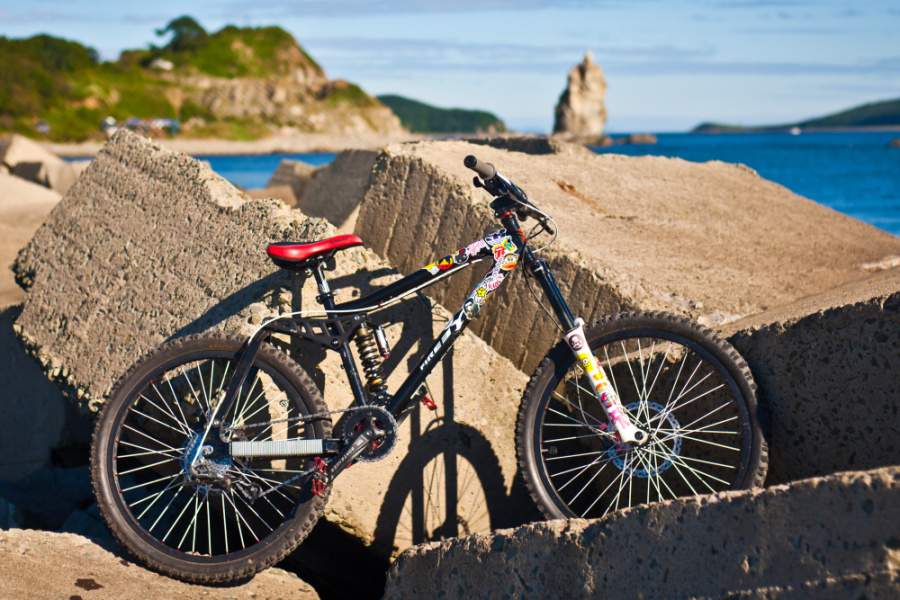

вот она, цаца моя)
рама гриффин
аморт Manitou Swinger 4-way
вилка Marzocchi Z1 Sport 160mm
тормозилки Avid Elixir 1, роторы Baradine 203mm
перекл и манетка Sram X7 9sp
кассета Sram
цепь Sram
шатуны Bontrager Big Earl + звезда Octane One 36t
каретка Truvativ Gigapipe SL
педали X-Pedo
успок Blackspire
руль Answer Pro Taper 780mm
грипсы Funn
рулевая Octane One
вынос крепкий тяжелый ноунейм со старого вела
обода Weinmann Zac-X
втулки Novatec на промах
резина Continental Rubber Queen 2.4 (на фото старые кенды)
ну и наклейки украшалки )

Поздравляю, чувак! Хоть и бюджетный он у тебя жутко, но главное, чтобы каталось хорошо!

бюджетный это я соглашусь, что-то пойдет под замену в будущем, но в целом я доволен, вел едет) а большего и не надо, задачи не те)
