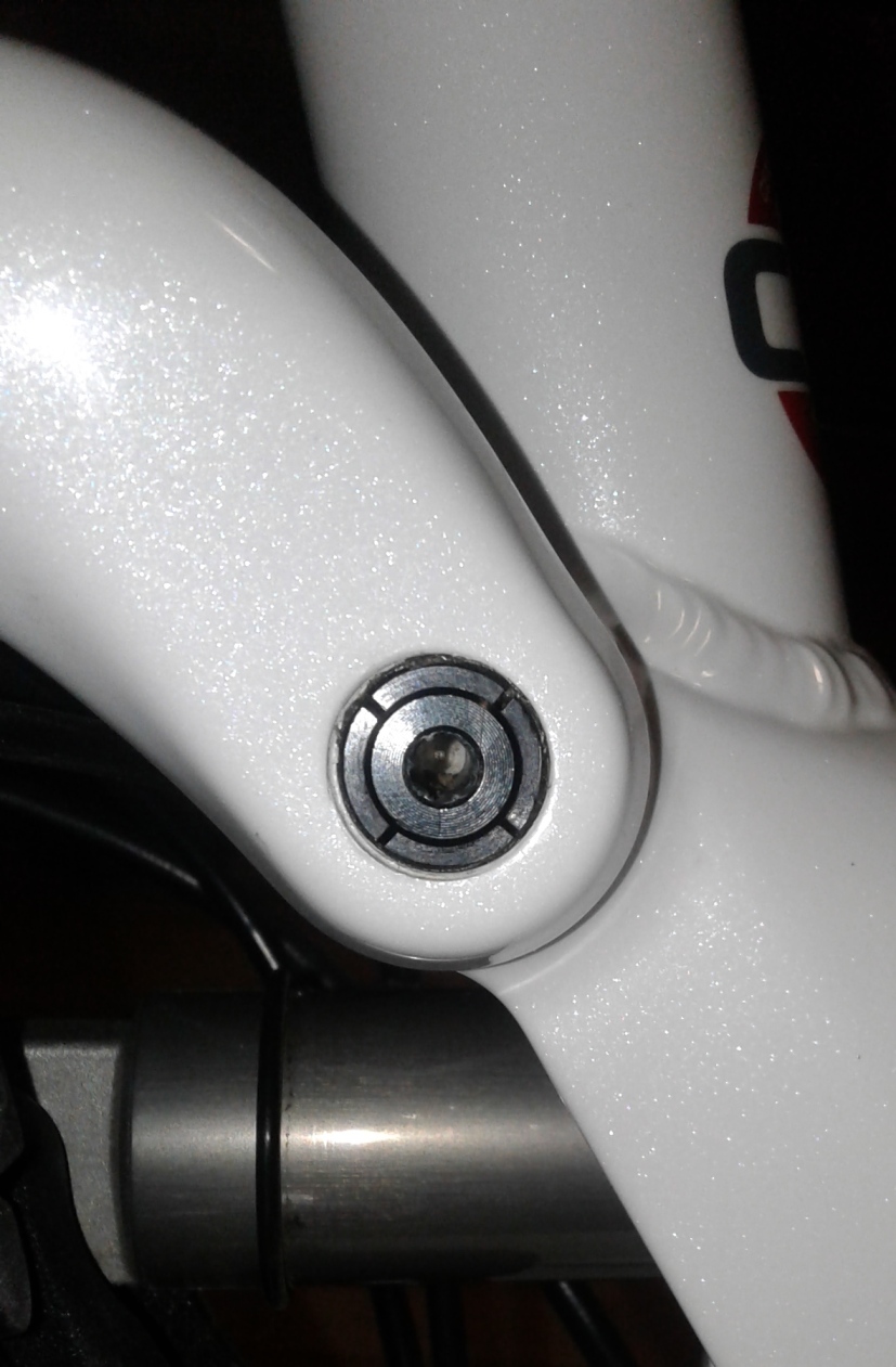

Можешь сфоткать?
Итак фоточки
Это есть болт под звездочку с левой стороны
Это если его выкрутить

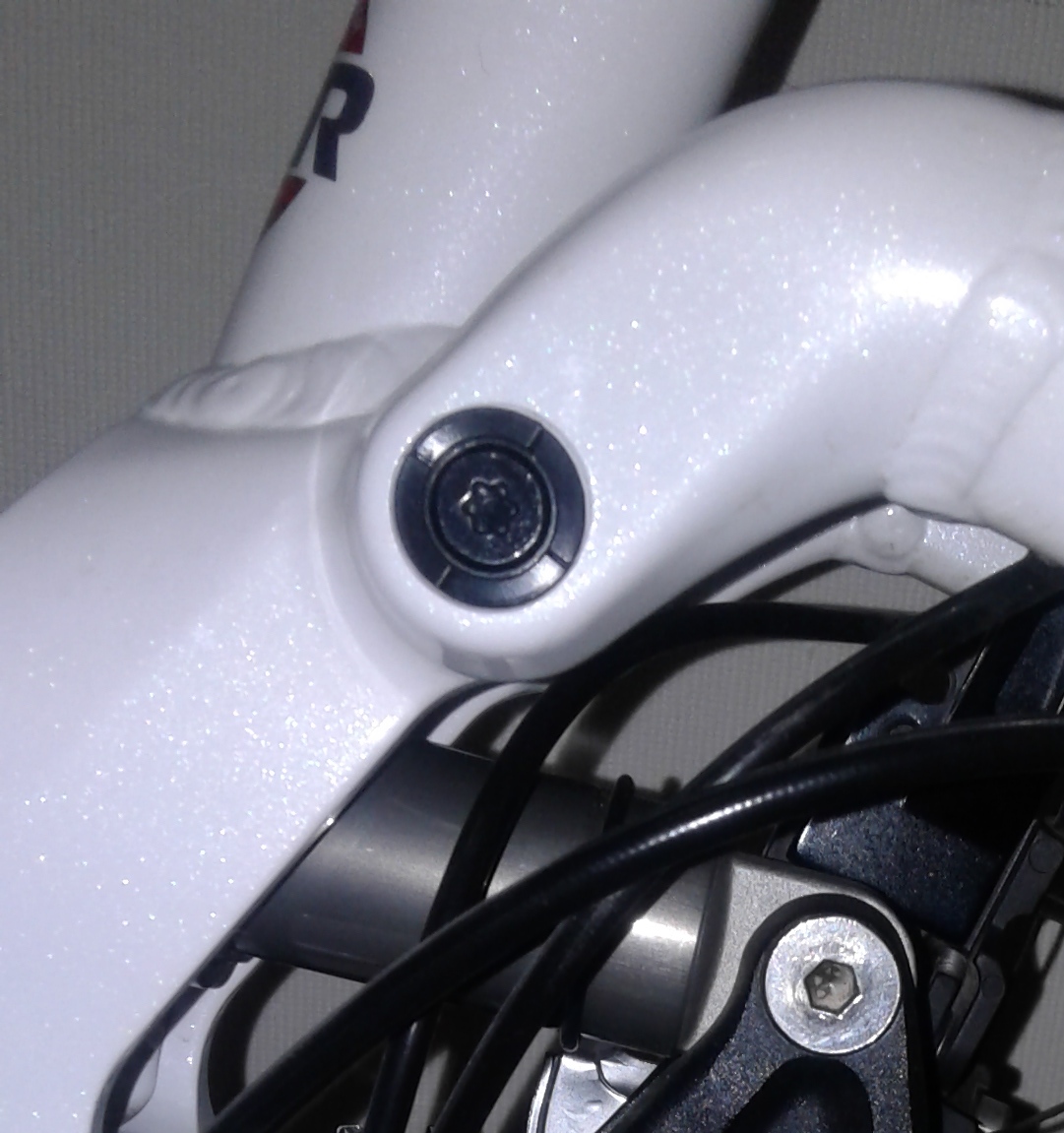

Это звездочка с правой стороны (сторона цепи). Она выглядит по-другому, этот болт полый на сколько видно вглубь (2-3 см) и он уже порядочно покоцан (наверно сборщиком). Его крутить я опасаюсь, не зная устройства узла((
Что-то явно нужно крутить, а может держать с одной стороны, а крутить с другой, где шестигранник. Не знаю. Как считаете, в Триал-спорт есть смысл обратиться за разъяснениями?

Сообщение от vendaval Посмотреть сообщение
Итак фоточки
Открой доку по ссылке - https://gtbicycles.zendesk.com/hc/en...5_Techbook.pdf
На странице номер 30.
ЗЫ vendaval, у тебя нет некоторой нечеткости работы заднего переклюка? И кстати согласно Techbook у твоей рамы верхняя ось должна быть обычной, без этих вот цанговых пижней... странно это всё...
Реально! Очень похоже, на то, что на 30 стр. изображено (верхний и нижний линки), а вот центральный не такой. Насколько я понял с моим английским, все, что там нужно крутить для разборки, находится с левой (non-drive) стороны. С противоположной ничего откручивать и потом затягивать не надо?
Ну по идее крутить на non-drive side, но возможно придется придерживать болт номер 2.
Болт номер 2 по идее должен выскочить после постукивания по приоткрученному болту номер 4 насколько я понял. То есть за затяжку отвечает только он один по сути.
Да, верно.
