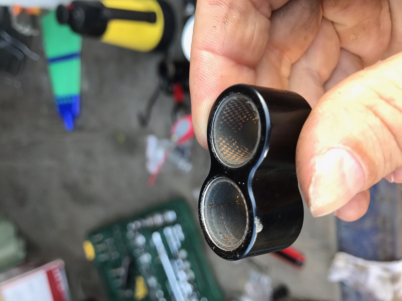

Здравствуйте!
После переборки подвески, стал замечать, что вовремя спуска при "присаживание" на седло стал замечать легкий стук в районе каретки. При вставание на педали стук пропадает. Может происходить из за выработке детали что на фото?
Так как в каталоге запасных частей GT, данную деталь для Sanсtion 2015 не нашёл, есть только на Фури. Сообщите пожалуйста каталожный номер её.
Спасибо!

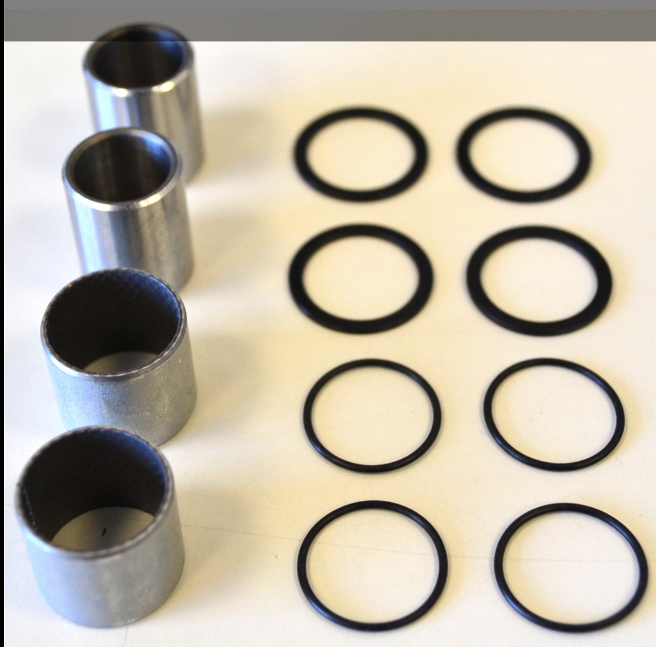

Сообщений: 3
Есть такой комплект.
Знает кто номер каталожный для Sanction?

Сообщение от Stenka Посмотреть сообщение
Здравствуйте!
Спасибо!
Вот самое правильное решение этой проблемы:
http://forum.dirt.ru/showpost.php?p=...postcount=1742
На 89 страничке посмотрите.
Здравствуйте!
Спасибо!
Найти знакомого токаря и выточить эти башинги из капролона. На годы хватает. И подстриги ногти))))
Казак без усив, як жопа без штанив
