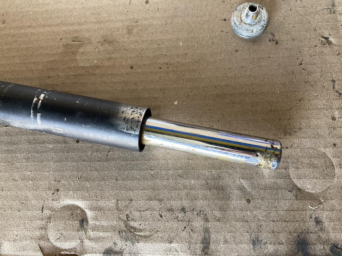

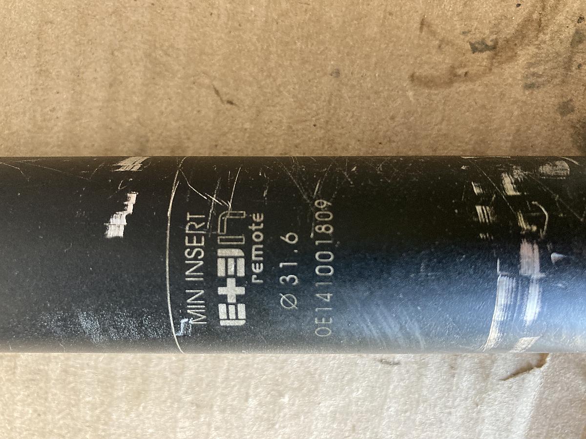

Старый 11.07.2023, 02:00   #1911
test3888
Регистрация: 25.06.2023
Сообщений: 4
Чтобы не плодить темы, спрошу тут.
Подскажите, плз, какие дропперы смотреть по соотношению цена/качество из того, что сейчас можно у нас купить.
З.Ы. Чтобы не развалился в первый месяц под толстопузом 110кг.
test3888 вне форума   Ответить с цитированием
Старый 12.07.2023, 17:41   #1912
Увася
Регистрация: 12.07.2023
Доброго времени суток!)
После зимы перестал работать подсидел. (ну и от старости)
А точнее перестал блокироваться в нижнем положении.
Разобрал с бубнами и вд, молотком и т.д))
1: Не выскакивает игла которая внутри картриджа
2: Не вынимается, не выкручивается картридж.
На новый монет нет.( По этому не советуйте что надо выкинуть его к херам.)) Заменить картридж готов. Но его не достать.( Была ли у кого такая проблема?

И прям вот ты искал и нигде не нашел картриджи для KS дилды?
Прям вот ни в Велимире, ни в другом магазе российском, которые этими штырями и запчастями к ним торгуют уже не первый год?
Прям вот ни одной запчасти на весь российский интернет?
