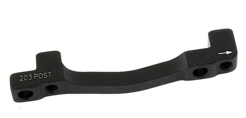

на боксерах до 2009 вклучительно был свой стандарт IS BoXXer
на новых боксерах 2010 обычный PM наконец-то
для примера фото адаптеров Авид 203мм для боксеров до 2009 (верхний) и 2010 (нижний)

2 года назад наблюдал этот адаптер в омнибайке
при мне его покупал женька козулин
