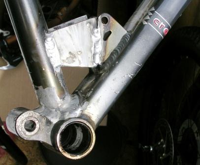

Отрывало трубы от кареточного узла, аморт проваливался сквозь нижнюю трубу на вылет, отрывали стаканы, рвали нижние перья, это то что я сам видел...

отрывается подсидельная труба от каретки тока так, решается усилением (см. картинку)
ещё аккуратнее с подшипниками там где соединяются нижние и верхние перья
вобщем лучше не жестить =)

спасиб, увидел слабые места буду на них поглядывать, ну жести на ней и небудет, собственно стиль катания мной описан выше. Если захочу дх с жестью буду всетаки к другой раме присматриватся типа алайна. В моем случае я солоэир беру готовый рокшоковский, только поршни чуток по диаметру проточу, дуал эир несмог картридж купить, а с нуля его делать возможности щас нет. Соло эир кстате очень даже хорошо ведет себя под моим весом проверял на боксере ворлд кап. Подшипники кстате заменил полностью все в начале прошлого сезона, сдохли все, один даж заклинил и провернулся в посадочном месте, поставил японские KOYO.
