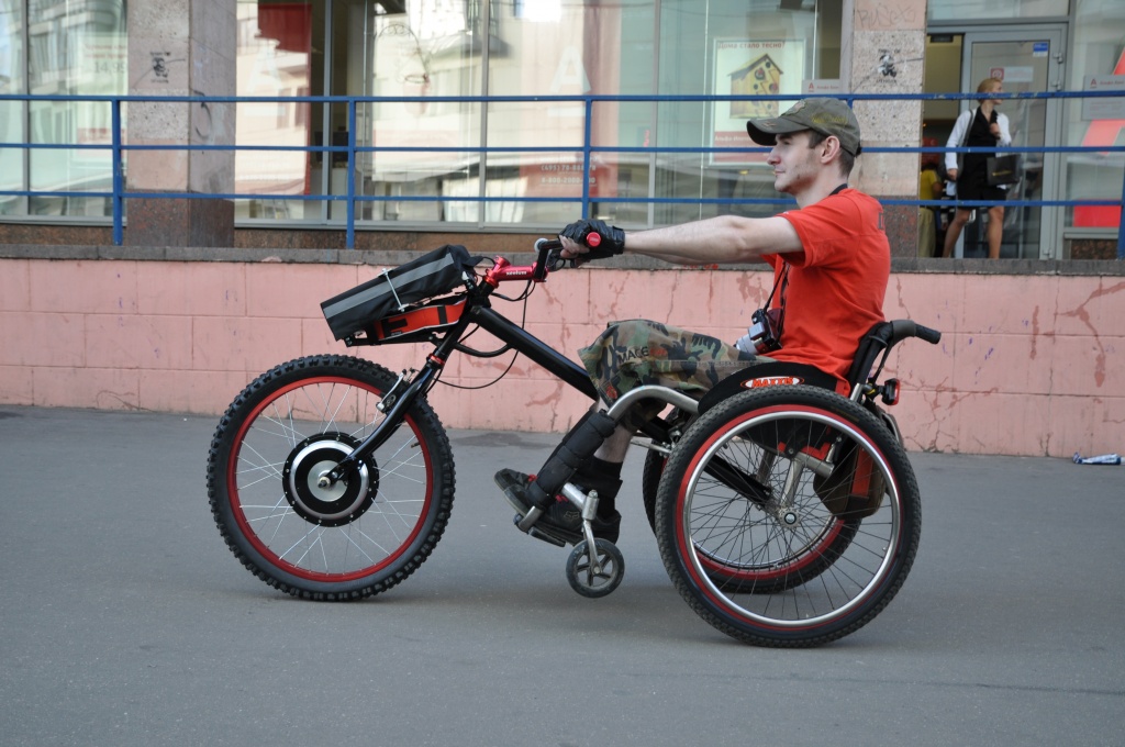

Мы начинаем развивать новое велонаправление - кастомные электровелосипеды.
На российском ранке представлено много моделей, в том числе и в нашем магазине , но это не всех устраивает.
Мы решили пойти другим путем - попытаться предложить людям больше мощности, скорости и пробега.
На сегодняшний день у нас есть в наличии мотор-втулки мощностью от 500 до 1500 ватт. Это бесколлекторные моторы работающие на напряжении 36 или 48 вольт. Их можно поставить как вместо задней, так и вместо передней втулки.
Так же в Июле ожидается поступление Литий-Ионных аккумуляторов с различными форм-факторами, например в виде цилиндра, монтируемого вместо фляги.
Основная наша цель - предложение мотор-втулки, которая могла бы быть установлена на 135мм раму, с 8 скоростями и дисковым тормозом и батареи, которая могла бы обеспечить пробег 50-70 км. Такой комплект увеличит вес велосипеда на 5-6 кг.
Все это вполне достижимо.
На этой неделе я допишу это сообщение и дам более подробные описания моторов и батарей.
Образец того, что может получиться смотрите на фото.
Это наша первая работа, как показали испытания, она нуждается некоторых доработках, но в целом получилось неплохо.
Кстати, я думаю, вы узнали хозяина. Он просил всех вас не писать ему массово дурацкие вопросы - я напишу сам отчет об эксплуатации немного позже.

А фотки потрохов моторов будут?

Да, мы ждем поступления так называемых Geared моторов - которые содержат в себе редуктор. В отличии от моторов который есть у нас сейчас (и который мы поставили Yoman'у) эти моторы будут иметь вес около 2,8 килограмм против 5 килограмм веса моторов Polaris.
Когда поступит все - мы все разберем и сделаем большой отчет.

а такой вопрос, много ли колясочников использует такой девайс, вообще думаю интереснейшая и полезная приблуда.

именно с электроприводом в россии, думаю, врядли ещё ктото есть. а с цепным, с обычной задней втулкой спереди и педале-рулём - относительно популярная, как мне кажется, тема

А вот переднее колесо отцепляется с рамой или нет? я так полагаю конструкция разборная чтобы коляску и без мотора по квартире можно было юзать?!
