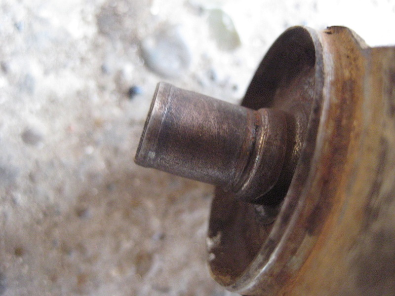

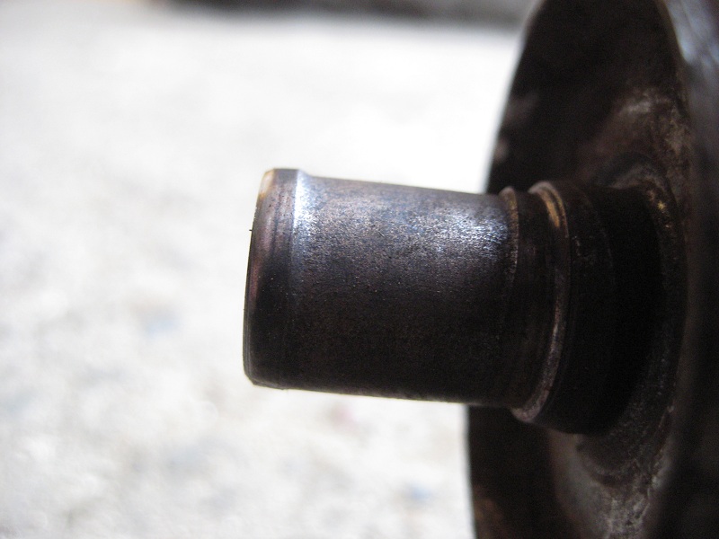

вот, пжалста
палец, на котором должен сидеть шар. мерить маузером не вижу смысла, все и так ясно

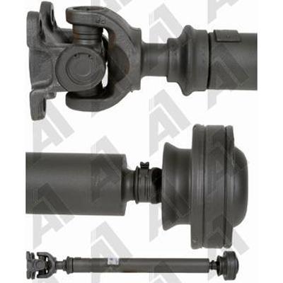

да, ball joint это УГ и из-за него валы меняют трудящиеся во всех странах. Можешь конеч колхоз сделать по-бюджетному - обточить палец и запрессовать на него какую-нить втулку подходящего диаметра.
приложил картинки что было и разлетелось нах и новый шафт без шарика
