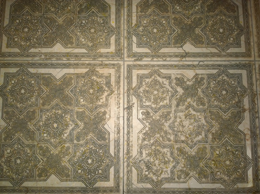

Ребят, всем привет, есть кто реставрацией или мрамором занимается?
В общем на кухне мраморную плитку немного порошочком потерли, рисунок немного стерся. Сам рисунок вырезан. Что это такое - краска или что это?

Что то я сомневаюсь за мрамор. Или твоя фамилия из форбса??

Да не, это мрамор, что-то около 100евро за одну плитку, подарили еще и пол из мрамора.
Вся стена от и до норм, только у плиты.
Хз, вроде мрамор не красят, как будто по дереву выжигательным аппаратом.

Ну если натур продукт то скорее всего лазером жгли. Яб попробовал затереть какой нибудь укрывистой краской, подобрав по цвету с оригиналом, а потом верхнюю часть шлифануть тонкой наждачкой на жесткой основе. Но пробовать надо где не видно)))

Краской нельзя, ибо алкидная основа, будет отличаться после высыхания в темную сторону, не подберешь цвет.
Лучше затиркой для плиточных швов, на водной основе. Эпоксидную не бери, жопа.
