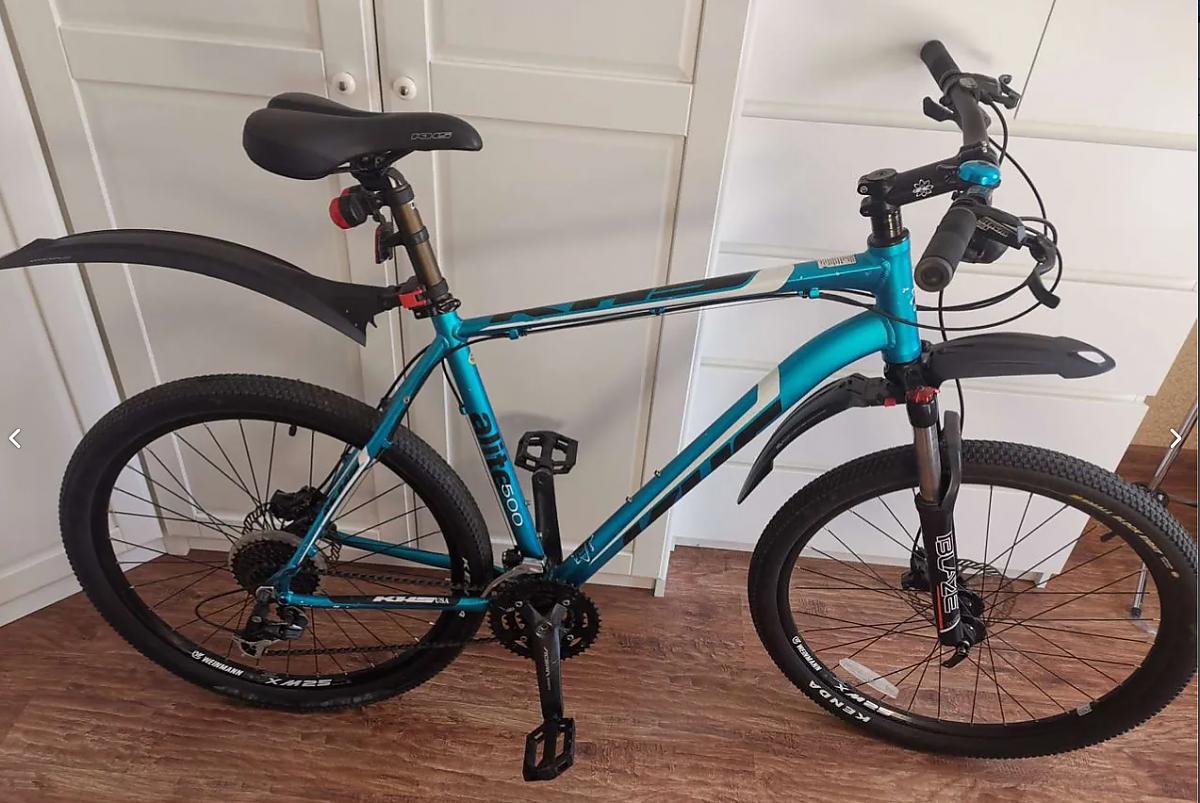

Второй вариант
KHS Alite 500 рама 21 39000р
Рама алюминий 6061 21"
Вилка RST Blaze с регулировкой хода и блокировкой
Тормоза гидравлические Bengal helix 7
27 скоростей (9х3) сзади Shimano Alivio, спереди Shimano Acera.
Покрышки универсальные Kenda 50-559 26x1.95 small block eight
Двойные обода weinmann xm25

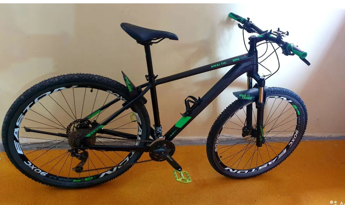

Нашел 2 куба аналога, один 19 рама, 29. Второй 18 рама, 27.5 Я боюсь 18 рама мне будет маловата на 182 рост. Так что покупать буду наверное первый вариант Cube Analog SE 29 (2019) По фото не поймешь особо, но вроде в хорошем состоянии

Сообщений: 1,712
Ну если душа к нему лежит, то бери.
При граничных условиях "Хочу Куб до 70к, убедите меня!" этот вариант - оптимальный
На этом наши полномочия всё.
