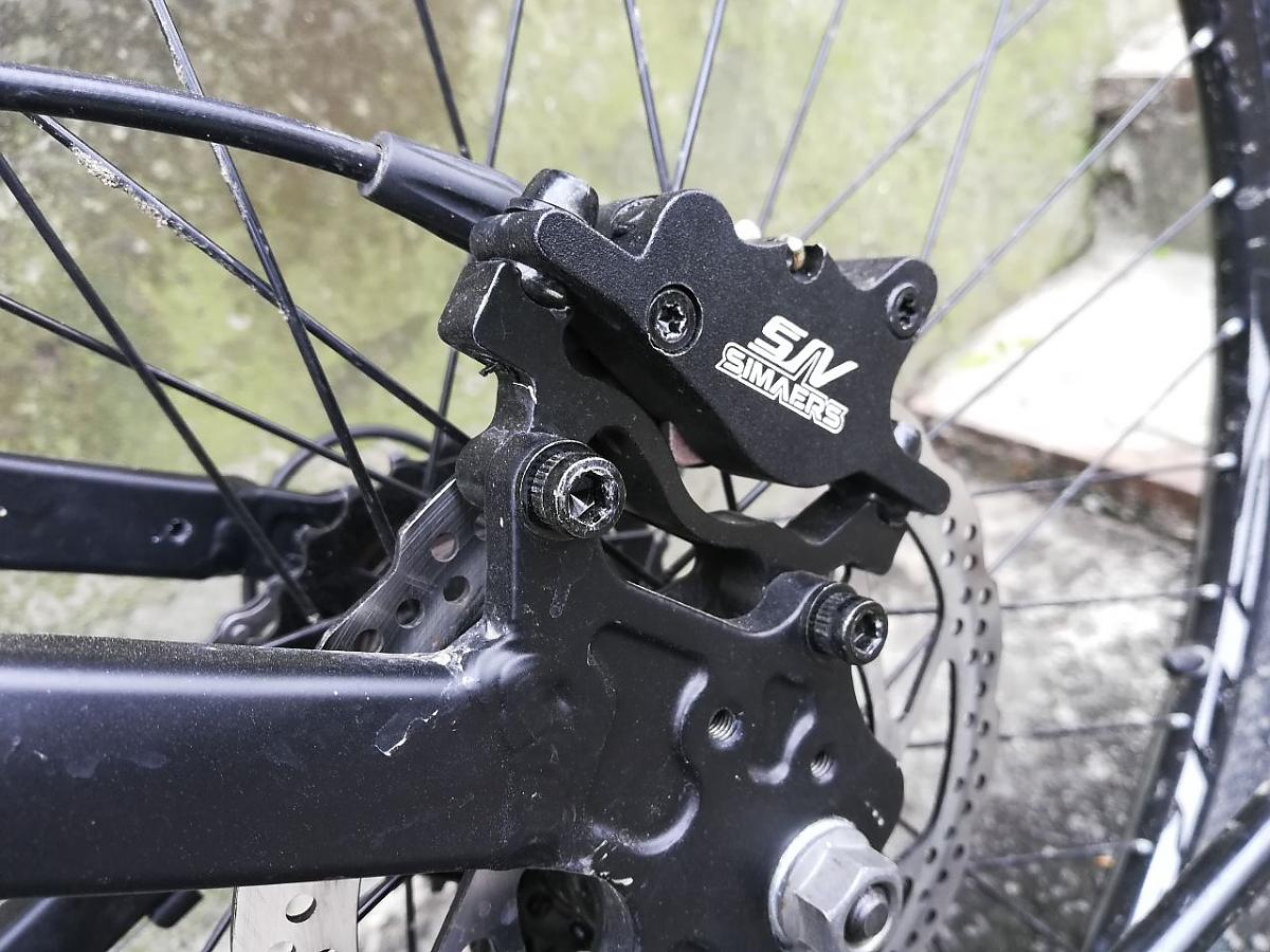

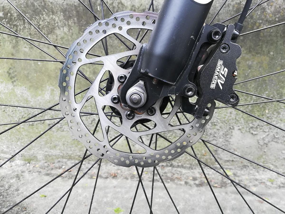

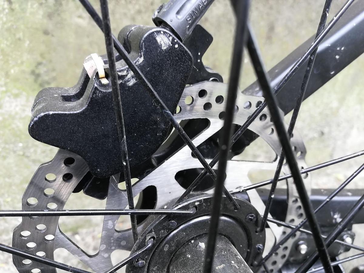

Здравствуйте. Есть китайская гидравлическая система тормозов на велосипеде (Гидравлические тормоза SIV Simaers), фото прилагается.
Не могу найти никакой информации о том, что туда нужно заливать. На самой системе тоже нигде нет никаких указаний.
Как определить что там уже залито - точно не знаю. Может капнуть на краску? Если это DOT, говорят, должно разъедать. Или может есть какой то другой реактив? Немного подтекает через рычаг, краску на нём, вроде, не разъело.
А может там масло гидравлическое залито?
Может можно просто слить и заменить просто на гидравлическое масло? Боюсь, что уплотнительные резинки могут испортиться.
Может кто-нибудь подсказать?

тут и тут говорят что mineral fluid

Можно масло для ГУР. Про любое масло для ГУР не скажу, но точно знаю, что льют total lhm plus

Тк китайцы копируют японскую шиману, там минералка. Колодки тоже должны подходить.

Минералка там, это очередной клон МТ-200, только вот в таком убогом топорном варианте, я бы с этими макетами не заморачивался, толкнул бы их за полторашку и купил бы себе б.у. Авид Элексир, при чем любые, да даже Хайес HFX-9 лучше этого.
