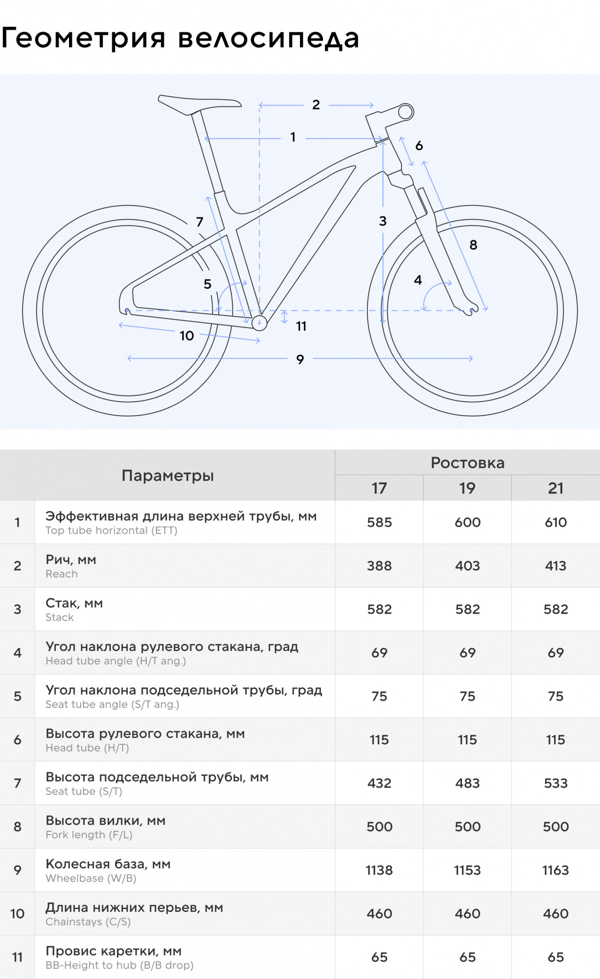

Вот геометрия ляса
Насколько велика вероятность отрыва стакана с такой геометрией, если я поставлю на него вилку высотой 520мм?

Отрыв стакана это не шутка, но в условиях повышенных нагрузок. Спокойно ставьте вилку на 2см выше (при соответствующих хотелках). В таких условиях, при прочих равных, ничего раме не будет.
а на 3см уже нежелательно?
У меня вес 70кг - это я так понимаю щадящий вес для велосипеда? Несущественный

Тут больше режим использования решает, для прогулок по городу можно хоть на 10см (но зачем?)
С вашим весом можно не беспокоться(даже если решите ехать с рюкзаком из продуктового)

У моего угол рулевой 69 градусов по паспорту.
Если вместо 500мм с ходом 80мм вилки поставлю вилку 520-530мм с ходом 120мм, то сильно ниже этот градус будет?
При 530мм и 120мм ходом будут, наверное, все 67 градусов ?
Это точно не вредно для стакана?
Или это стало больше стереотипом чем правдой - про вырванные стаканы.
На форумах в темах про вилки каждый четвертый пишет про угрозу вырванного стакана, но без доказательств.
Потому я не понимаю - это реальная проблема или надуманная?
Только момент с вилкой расстраивает, т.к. думал через 2 года, как кончится гарантия на велик(не считая рамы - на нее пожизненная) - я бы купил нормальную воздушную(или в крайнем случае пружинно-маслянную) вилку.
Но у них у всех ход 120мм и высота от оси до стакана 515-530мм, причем 520-530мм основной сегмент.
Насколько градусов просядет рулевая с вилкой 530мм и ходом 120мм?
До +/- 67 градусов?
