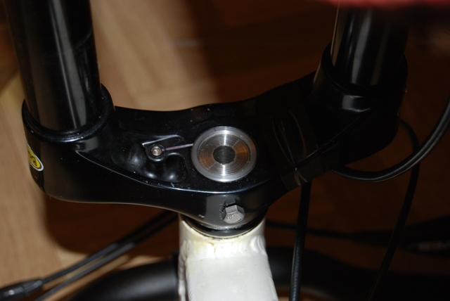

Забыл на рабочем компе посмотреть фотки "корон" с двумя дырками. Но они есть. Найду выложу. Через 2 недели. Я в отпуск.
На флэшках нашёл с одной. А две, чуть поменьше и в горизонтальном расположении в более дорогих моделях.

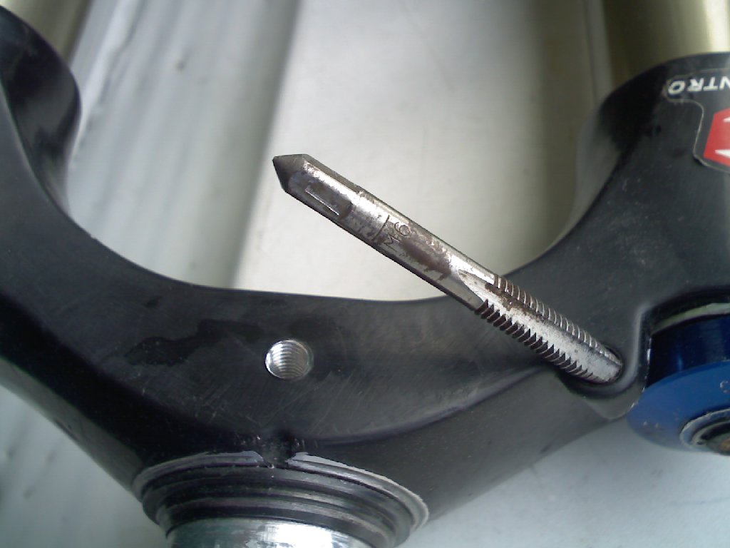

Превед всем. У меня начал крутиться шток в Пайке 454 ю-тюрн. Не хрустит, не люфтит, а именно прокручиваться начал. Но немного совсем. Если по рулю стукнуть достаточно сильно, то прокручивается шток в короне на угол около 5 градусов. Это на вынос крутится, а именно шток, я проверил. Было просверлено два отверстия(на фото токо одна сторона, другая также сделана). Нарезал в них резьбу на М6, но токо грубым, первым метчиком, чтоб болт закрутился "внатяг". Резба насквозь через корону и шток. Надо сначала попробовать не на вилке а на куске алюминия. Один болт у меня закрутился очень сильно внатяг, другой другой просто внатяг, болты были с немного разной резьбой видимо. Но перед закруткой промазал всё обильно фиксатором резьбы красным. Потом я их снаружи отпилил. Ещё не тестил, но я лайтово катаю, токо учусь, думаю мне хватит.
На фото метчик просто вставлен в отверстие для тросика управления Лок-он и компрессией, резба здесь не нарезалась :-)
Над надписью М6 на метчике видна чёрточка, это говорит о том что это метчик первый или грубый, вторым проходить не надо, чтобы болт закрутился именно "внатяг" надо пройти токо первым.
Прокатался на этой вилке буквально недели три и начал шток болтатся. Вот так. БОЛТАЕТСЯ КОНКРЕТНО, токо на этих двух моих болтах и держится. КОРОЧЕ НЕ ПРОКАНАЛ СПОСОБ.
Название: Фиксация штока.jpg
