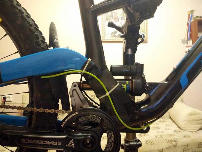

Сообщение от greyfox Посмотреть сообщение
Сделай плиз фоточку, как ты хомутами прихватил.
Я не тормоз).
Всё очень просто. Скотч на раме, чтобы не протиралось ЛКП
