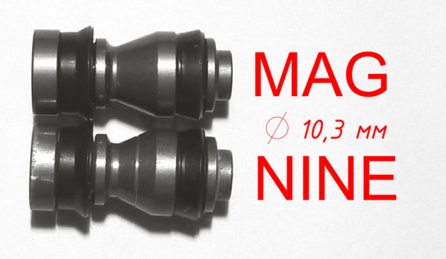

Разобранный Хаес Маг.
Понадобятся инструменты:
крестовая отвертка;
ключи на 10мм и 13мм;
шестигранники 2мм, 2.5мм(2 штуки желательно), 4мм;
съемник стопорных колец(внутренних).
Как ни странно диаметр поршней главного цилиндра у Магов и Девяток одинаковый и равен примерно 10,3(+0,1)мм(мерил по поршню, так что диаметр цилиндра побольше, вероятно 10,5мм).

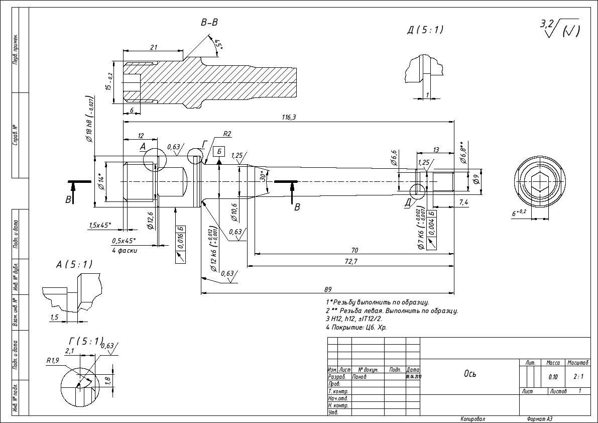

чертеж оси для педали DMR v12
